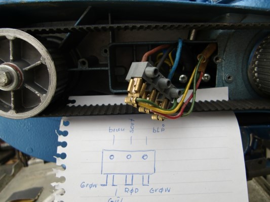

Jeg har haft adskilt min gl. sav og smurt, malet dyret, så den ser lidt pæn ud igen. Tidligere mener jeg ikke der var problemer, men nu brummer den ved start, men kan komme i gang med lidt hjælp. ( selvfølgelig fra tandremmen   ) - uden klinge starter den ok. Der kommer 4 ledninger fra styreboks til motor, blå, sort, brun og en stel. Ved adskillelse, tog jeg foto, så det er samlet som før. Styreboksen med afbryder, relæ mv. ser fin ud (som ny), grundet modellen har fået eftermonteret motorbremse indenfor de sidste 5 år. Kondensator er sikkert den originale, og ser fin ud. Den har ikke fået vand eller stået ude på noget tidspunkt. Har I et bud på problemet ??
På forhånd tak - Carsten

Det kunne lyde som om, kondensatoren ikke virker eller har mistet forbindelsen.
(går ud fra den er med kondensator, og ikke en motor med kul)

Ja, der sidder en stor kondensator. Nogen ide om type cap til sådan en maskine? 1,1 kw motor, Elu Tgs-172. Ps. går ud fra motoren kun har spænding på stator og derfor ikke starter uden hjælp fra cap'en og kan denne evt. testes ?
( har ikke esr-meter )
