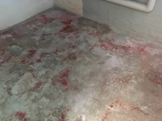

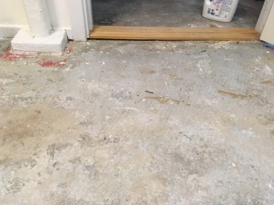

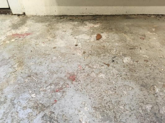

Vores kældergulv trænger til en tur. Lige nu er der et gammelt "originalt" betondæk fra 50'erne. Ovenpå er et puds / spartel lag, som vi har forsøgt at skrabe af. De fleste steder sidder det dog rigtig godt fast, og der skal en del krafter til at få det af.
Mit spørgsmål er: I hvilken stand skal gulvet være, før jeg kan begynde at afrette?
Skal det "slibes"? Eller hvad gør man med et betongulv? Er det i orden at afrette oven på eksisterende spartel osv?
Jeg går ud fra, at jeg afretter med almindelig selvnivellerende gulvspartel. Er det korrekt?
Efter afretning er planen at lave et Conteco gulv. Har ikke hørt dårligt om dette - men inputs og gode råd er velkomne i den forbindelse.
Vedhæftet er billeder af betongulvet - dog før vi har givet det en omgang med skuffejern / hakkejern. Derfor er de løse flager nu forsvundet stort set overalt. Tilbage sidder enkelte "søer" af gammelt spartel, der dog virker ret bestandigt.
Nederste billede er efter en grov "hakning".
