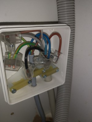

Jeg skal have monteret en kogende vandhane i mit sommerhus.
Her kommer så problemet som jeg skal finde en løsning på.
Jeg har en sikring som max kan trække 16 A og den forsyner både min opvaskemaskine og min Induktion kogeplade
Induktion Kogepladen sidder på en kogeø midt i køkkenet, vaskeskabet og opvaskemaskinen sidder ved væggen.
Fødekablet går op i kogeøen i en samledåse med et 400 volt kabel med 3 leder og en nul og en beskyttelsesjord. Her sidder Induktion kogeplade til hvor L1 og L2 og nul og jord forsyner komfuret. Derefter går der et 400 volt kabel under gulvet og over i vaskeskabet i en samledåse, her er L1 og L2 afsluttet med slutmuffer. Min vaskemaskine bliver forsynet med 230 v igennem L3 og nul og jord som beskyttelse.
Nu kommer mit sprøgsmål! Kan jeg tilslutte min kogendevandhane til L3 i samlerdåsen ligesom vaskemaskine og bruge begge uden den slår sikringen fra? Eller kan man gøre det på en anden måde?

Jeg har fundet ud af at min vaskemaskine bruger 2KW(2000W) ved 220V og 2,4KW(2400w) ved 240V, er det rigtigt forstået udfra det billede af vaskemaskinen?

Du bruger L3, nul og jord som tilslutning til både din opvaskemaskine og kogendevandhane. At din 16A sikring bliver belastet med næsten 17A i 10 min., vil den overleve. At skabe 230V ud fra L1 og L2 kan ikke lade sig gøre, al den stund at spændingen mellem to faser er 400V.

Fabrins forklaring og " garanti "er naturligvis helt korrekt. Så følg den.
¨Der indsneg sig nok en lille misforståelse omkring at bruge L1 OG L2 til at skabe 230V
Du kan naturligvis ikke hente 230 V ved at bruge dem begge. Men du kan bruge L1 ELLER L2 sammen med nulleder til at lave 230 V
Det kunne også være en løsning da Induktions komfur har endnu mindre chance for at køre på fuld knald i længere tid
