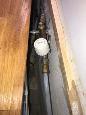

Jeg har et spørgsmål, da jeg døjer med, at der ikke længere er varme på mit gulvvarmeanlæg i min lejlighed i badeværelset, selvom jeg ikke har ændret nogen indstillinger.

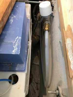

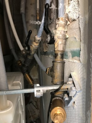

Er det rigtigt set, at der ikke er nogen pumpe på anlægget hos mig? Eller har jeg overset noget?
Jeg har forsøgt følgende:

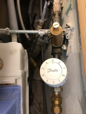

- Masseret pinden under termostaten
- Udluftet via de 2 "dutter", der er messingfarvet indtil der kommer vand ud (ses på billedet) (uden at have lukket for håndtaget ved tilførsel eller retur)
Er der andet, jeg kan prøve, inden jeg skal have mere kyndig hjælp?
