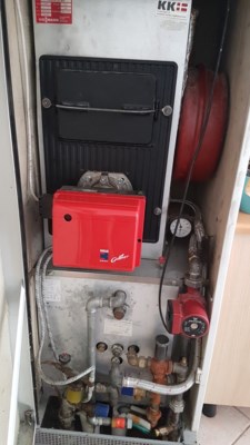

Mit oliefyr ( fra 2003 af mærket Tasso 20 MS) har af flere omgange vist overtryk. Op til 3 bar.
Overtryksventilen drypper først et stykke over 2.5 men/og det er ikke nok til at regulere trykket. Jeg har tappet et par liter af, men i løbet af 3-4 dage er den gal igen. ( jeg opdagede ved et tilfælde, at hvis jeg slukker for strømmen, så løber det ud af ventilen til trykkket er lidt under 2,5 )

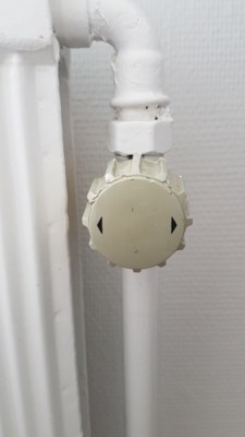

Jeg har 3 radiatorer med termostater af ældre dato, som umiddelbart ikke virker. Den ældste er vist slet ikke en rigtig termostat. ( se foto) Jeg ved ikke om radiatorerne, og det faktum at de slet ikke virker, kan have noget med problemet at gøre, men så er det nævnt.
Der har nyligt været service på fyret, hvor der ikke var bemærkninger.
Jeg har talt med et firma, som på beskrivelsen har mistanke om en utæthed i varmtvandsbeholderen. Dvs at der lækker brugsvand over i systemet?
Er der nogen som har ideer til, hvad det ellers kan skyldes? Hvis altså ikke det ER ovenstående.

Jeg vil også gætte på at det er varmtvandsbeholderen der er blevet utæt. Det er ikke ret godt med frisk vand på dit varmeanlæg da det så vil tære.
En nødløsning er at frakoble varmtvandsbeholderen og så midlertidigt tilkoble en (brugt) elvandvarmer indtil du har fundet ud af hvad du vil. Varmtvandsbeholderen tilkobles blot med et par pex-slanger.

Utæthed i varmtvandsbeholder. Glem ventilsnakken.
Reparere varmtvandsbeholder, måske hvis man kan få en ny spiral at lægge ind.
Udskifte - så ville jeg nok overveje, om det ikke er nu oliefyret skal ud, og der skal sættes en varmepumpe ind, men det kræver flere oplysninger - især om forbrug, muligheder for at bruge en luft/vand pumpe alternativt nedgravning af slanger etc. etc.
Du kan godt køre videre et stykke tid, det er ikke ret meget vand, der trænger ind og selvom det kan ses som skadeligt mht tæring, er det ikke noget problem, når det ikke er mere.
