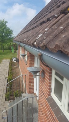

Jeg er næsten færdig med at montere ny stål plastmo tagrender i de gamle rendejern. Det er jo umiddelbart et overskueligt projekt men jeg har et kæmpe problem; når jeg skal klikke tagrenderne i de gamle rendejern er der en del der ikke vil på plads. Altså som i jeg kan slå, banke hive og gøre ved men lige lidt hjælper det. Den eneste løsning jeg umiddelbart kan se er at skære den øverste del af rendejernet af og så montere dækkapslerne ovenpå. Problemet er dog at tagrenderne så ikke sidder helt fast samt at metallet under de gamle rendejern bliver blottet (de ruster).
Nu er mit spørgsmål; findes der et værktøj som kan tvinge dem på plads, hvilket jo ville være en bedre løsning eller skal jeg gøre noget helt tredje?
Vedlagt billede
På forhånd tak for hjælp

Vingerne inderst på jernene skal rettes mere opad, så du kan dreje rendens forkant længere nedad.

 Mange tak for svar . Når du siger vingerne mener du så den "slids" som bagsiden af rendejernene sidder fast i? For jeg har lagt mærke til at de steder hvor jeg ikke kan klikke rendejernene på er den ikke helt oppe i denne slids og jeg kan ikke bare banke den på plads...

Jeg skiftede mine gamle hullede zink render ud med plast, og her skulle jeg skære toppen af rendejernet (der hvor der før sad et mindre stykke jern der skulle vippes ind over renden) af, for at kunne få den nye rendejernskapsel på.

Du skal også lige være sikker på, at renden passer i jernet. Men ellers buk fligen bagpå opad med en stor skruetrækker og fold den nedad igen med en vandpumpetang der ligger på langs.

De fleste rendejern har sådan en tynd flap bagpå som kan bøjes omkring kanten på renden. Det ser ud som om din er med et hak, som ikke kan give sig.
Men når du skriver at der er en del der ikke vil på plads lyder det som om der er nogle hvor det går. Så er det nok " bag fligen " der skal bøjes lidt ekstra ud.

Tusind tak for hjælpen.  Jeg prøver at få fat på en vandpunpetang. Jeg har fået et par af de genstridige på plads ved at lirke dem på plads med en tang

Noget tyder på at dine rendejern ikke er rettet ordentlig ind. Hakket på rendejernenens bagside burde sidde i samme højde - det tror jeg ikke de gør.

Træk en snor fra end stil anden, så vil det åbenbare sig.
