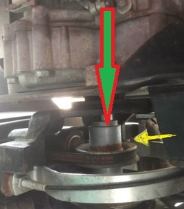

Jeg vil ikke anbefale at bruge aftrækker på remskiven, de tåler ingenting, så bukker pladen.
Kan du ikke komme til at slå på kanten, med et stykke fladjern, evt bukket så det kan komme ind.
Ellers kan det nok hjælpe at varme navet op.
En effektiv metode er at skrue en bolt i gevindet på akslen, og så sætte en luftmejsel med spids dorn op bolten.
Ca 9 minuter inde i videoen
