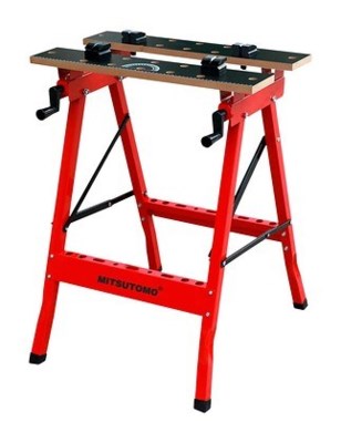

Jeps. Hvis du feks har sådan een
Kan du let bukke aluplader. Jeg har lavet ombuk til flere bordplader, ved at sætte korte del af emnet i klemme mellem kæberne, lægge en lægte langs opmålingslinien og forsigtigt slå med en plasthammer på lægten til bukket kommer.
