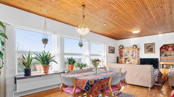

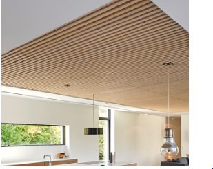

Jeg står med et projekt, hvor jeg vil vælte væg mellem stue og køkken. Loftet i stuen er meget pænt, men loftet i køkkenet skal skiftes. Der er et par hjørner/vinkler på væggen, så det bliver ikke en lige skillelinje mellem de to rum, når væggen er væk. Derfor har vi først talt om, at sætte nyt gipsloft op i hele køkken-alrummet. Spørgsmålet går nu på: Kan vi lade en større firkant (2,5 * 6 m )af det originale træloft blive og skære det til, så der kan monteres gipsplader rundt om og dermed indramme "træfeltet."? Og kan det på nogen måde svare sig - bøvl kontra besparelse af færre gipsplade og dermed mindre spartling og maling.
Idéen er inspireret af denne Moelven løsning:
Loftet er dette :

Der er nok ikke meget sparet arbejdsmessigt, jeg ville kun gøre det hvis det er for at få et flot og utraditionelt loft. Det Moelven loft du viser ser ret flot ud.
