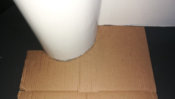

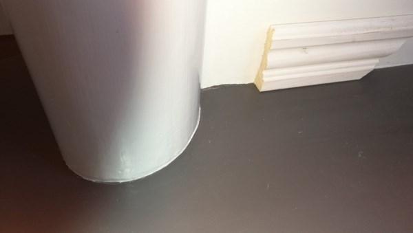

Jeg tager udgangspunkt i denne krumning og liste:
Først laver jeg en model af krumningen:

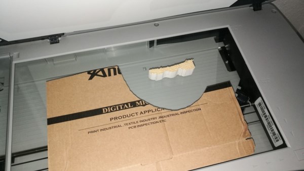

Denne lægger jeg i scanneren sammen med en stump af listen:

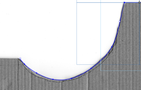

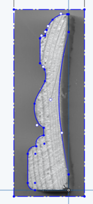

Billedet tager jeg så ind mit tegneprogram, og optegner konturerne (ikke voldsomt præcist her, det er ment som eksempel):

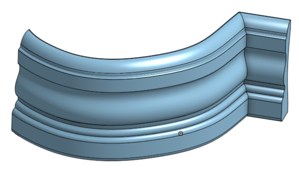

Og så beder jeg programmet om at køre listeprofilet rundt langs kurven:
Så har jeg en 3d-model, som passer til krumning og liste, og denne kan jeg så printe.
Indtil videre har det taget mig ca. 10 min. Herefter vil det tage printeren ca. 1 time at udskrive modellen. Og så kommer montering, slibe og spartelarbejde efterfølgende.
