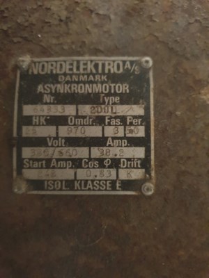

Jeg har et gammelt savværk jeg skal have tilsluttet men kommer i tvivl om jeg har strøm nok. Som I kan se på billedet, kræver den 248A i startstrøm. Jeg har kun 40A ind til bygningen. Hvad kan der gøres?
Kan jeg få denne motor op at køre med hvad jeg har, evt. via softstart ell. lign. Eller er det en ny motor der skal til?

De 248A i startstrøm bekymrer ikke så meget, men en driftstrøm på 38,2A er mere bekymrende, fordi du nok skal op på en forsikring på mindst 63A. Hvis du sætter en softstarter foran kan du måske få det til at virke, men har du ikke andet forbrug på de 40A?

Der er vel ingen belastning på savværket under opstart, så jeg tror ikke softstart bliver nødvendig.

Jeg er ikke sikker på, at motoren kan starte op på en 40A sikring, som i øvrigt ikke findes som smeltesikring. Enten er det en 35A eller 50A. Det kan også være et motorværn, men det er kun til overbelastningsbeskyttelse, hvor stor er forsikringen så?

det bliver lige til også ikke mere hvis der ingen belastning er på savværket ved opstart af motoren vil det nok lige kunne gå men ellers en softstarter på så burde der ikke være problemer .En softstarter  i den størrelse koster omkring 3500
