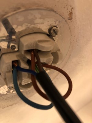

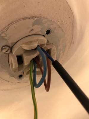

Jeg har fjernet en gammel udsuger på mit toilet, som sad i samme loftstik som lampen, de var tilsluttet samme kontakt, men siden jeg har afbrudt sugeren lyser lampen konstant. Jeg har prøvet at koble lampen til alene og sammen med ledningerne fra sugeren, med samme resultat - konstant lys🥴den grønne ledning hænger frit. Er der nogen der kan hjælpe?

Den grønne, brune og blå der kommer ud i midten, er de stive eller bløde?
Umiddelbart ligner det en fuskerinstallation. Altså den måde dit udtag er konstrueret på.

Alle ledninger er bløde; der er 1 grøn, 1 brun og 1 blå som var koblet til udsugeren og så er der 1 blå og 1 brun fra min lampe🤔

Er du sikker på at det har været forbundet som vist på billederne? Kan du ikke skrue indlægget løst og tage et billede, så vi kan se bagsiden af indlægget?
