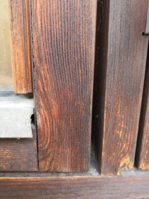

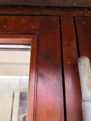

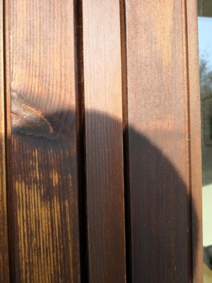

Vi står og skal til at i gang med behandling af nogle vinduer, men da huset for nylig er købt som værende dødsbo, ved jeg desværre ikke hvordan de tidligere har været behandlet.
Derfor ville jeg høre om I evt. har nogle ideer til, hvad de tidligere har været behandlet med, muligvis ud fra følgende billeder:
Den øverste del af vinduet, der ikke har været ramt af sollys grundet udhæng:
Den nederste del af vinduet, der har været ramt af sollyset, og derved er udtørret:

Det er fyrretræsvinduer. Jeg ville skrælle al maling/Gori ned til minimum, give dem grundingsolie og derefter træbeskyttelse. På det første billede ser det noget blank ud, så det er muligvis på oliebasis.
