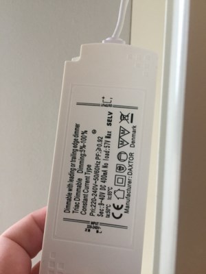

Eller skal jeg have en Elektrikker til det. Når transformeren er født med stik.

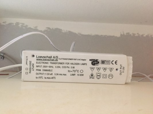

Er den nye transformer.
Er den gamle

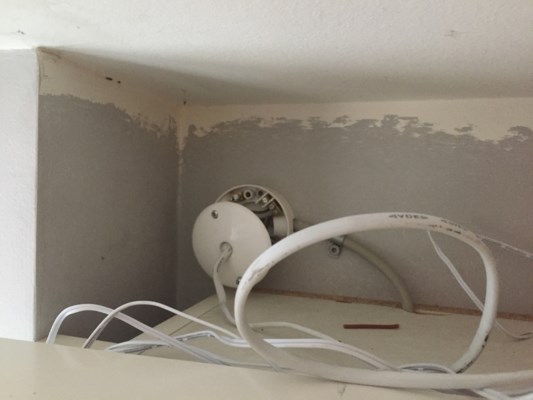

Og her er de tilsluttede.
