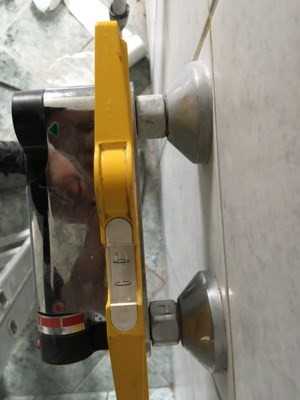

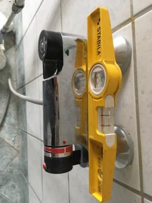

Jeg vil gerne skifte armaturet i vores badeværelse.
Har tanker om at købe en Grohe Rainshower 210 (LINK)
Det nuværende blandingsbatteri er imidlertid overhovedet ikke vandret - og jeg er bange for, at det bliver vanskeligt at montere nyt armatur (da stangen fra blandingsbatteri til brusehovede jo vil blive pilskævt?)
Er der noget jeg kan gøre for at få blandingsbatteriet monteret i vater? Eller andre løsningsmuligheder?

Mener der findes nogle eksentriske koblinger til at skrue på din installation i vægen.

Har du haft dækblikket af? Der kan godt sidde et rørstykke der kan justeres.

Det er næsten altid monteret med de nævnte eksentriske rør stykker.
Ellers er skævheden ikke større end røret godt kan monteres lodret efter at det er skruet på.
