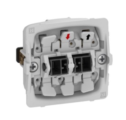

Jeg kan ikke se hvor de 2 ledninger skal monteres henne i selve afbryderen. Der er 12 huller bagpå afbryderen, så må jo være 2 af dem?
Og hvordan skal de sidde fast der?

Ledningerne sidder fast ved, at du har afisoleret 13 mm og stikker ledningen ned i hullet. Hvis ledningen ikke sidder fast er der ingen forbindelse i hullet. Der må også være to trykknapper på forsiden, som viser, hvor der er forbindelse. Den røde klemme er til fasen og den sorte er til tændledningen. Når ledningerne skal ud igen holdes den røde eller sorte knap inde og ledningen trækkes ud.

Skal man trykke på den røde og den sorte for at få ledningen til at sætte fast?

Michaels67 skrev den 23-04-2019 13:11:36
 Det bør ikke være nødvendigt, men det kan være lettere, hvis du trykker på den røde og den sorte.
