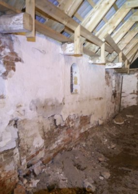

Jeg har udtænkt en plan-snedig!
Den indvendige væg holder taget, der hviler på et spærtræ placeret vandret over de gamle loftsbjælker. Den indvendige væg er faldefærdig (ydervæggen er fin)
Hvis jeg støber et nyt fundament ved siden af indervæggen, og laver en mur med 10cm lecablokke, helt op til spærtræet der holder taget, er det ikke en fin løsning?
Jeg kan ikke forsvarligt nedrive den gamle indervæg som jeg ser det, og jeg vil have en lige og stærk indervæg, ergo, gemme den gamle indervæg bag en ny.
