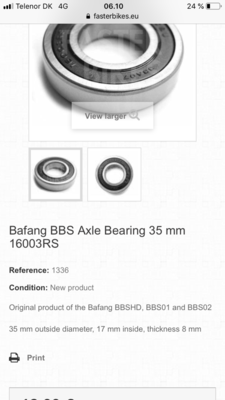

Jeg har bygget denne ældre Long John om til elcykel. Man bytter blot forhjulet ud med et 20” el-forhjul. Købes evt på ebay til ca 1700 kr excl batteri. 250w gir’ rigelig fremdrift. Efter 4000 km med ca 130 kg ombord var kuglelejerne i motoren trætte. Nye blev isat ved at grave kuglerne ud med vold med lille skruetrækker, og åbne dækslet i den ene side (6 stjerneskruer). Kombinationen af rusfri stålskruer og aluminiums gevind gør det næsten umuligt at adskille. Jeg ødelagde tre stjerne skruer og måtte bore dem ud og bore helt igennem navet og montere med bolte og møtrikker i stedet .Resterne af kuglelejerne skæres fri med drimmel eller vinkelsliber og slåes dernæst ud med en mejsel.
Motoren tages ud og renses for skidt og gammel fedt. Dernæst indkøbes lejerne. Lejet på billedet her er det inderste af et 6001RS leje og fåes hos thansen for 23 kr. Lejet i den anden side er 16003RS og fåes på ebay til ca samme pris.
Før isætning af motor renses alt med trykluft og fedt gives på gearet( nylon tandhjulene)

Jeg ville købe kvalitets lejer, såsom SKF, FAG eller lignende, de få kr. ekstra er godt givet ud, når de er så besværlige at skifte.
De billige Kinalejer har ikke så lang levetid...

Jeg ville slet, slet ikke røre Thansen lejer med en ildtang. Hvorfor skifter du ikke ud med rullelejer istedet.. de tåler meget højere tryk.

Hej Uldal. Jeg skrev dette indlæg for at opmuntre elcykel-folk til selv at skifte lejer på et hjul i stedet for at smide det ud. Det er meget muligt at thansen er noget lort men det er ikke det min artikel handler om. Du kan evt starte din egen tråd om thansen lejer...
