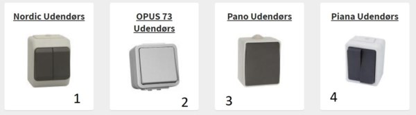

Jeg kunne godt tænke mig at høre hvilken af disse her skulle være toppen af poppen : -)
Ud over nr. 2 som skulle være Rolls Royce
Der må være næsten en Rolls Royce af disse 3 andre
Eller måske nogen helt andre modeller eller typer til en fornuftig penge til udendørs brug : -)
Går og roder med lidt af hver : -)

Du kunne med lige god ret spørge om det er mest behagelig tage cykel på arbejde ( 30 km i slud og regnvejr) Eller tage bilen. Der er kun nr. 2 der er kvalitet, de andre er de polske eller franske typer. Jeg har kun monteret dem 2 gange første og sidste
Der er naturligvis forskel på om du skal give ca. 200 kr. eller 35 kr. for en stikkontakt.

Hvis du en gang har prøvet at montere de billige, så finder du ud af at de har den pris de har af en grund
Billeder er taknemmelige, men virkelighedens verden er en ganske anden...
Bevares hvis du kun skal montere EN stikkontakt i hele dit liv, så er det sikkert fint med de billige... men forvent at du skal skifte kontakten om 3-5 år.
Køb dyrt.... græd en gang.
Køb billigt... græd flere gange.

Nu du går og roder med lidt af hvert, så skal du selvfølgelig have noget rigtig kvalitet, der holder rigtig længe.
Rigtig kvalitet

Rigtig Fabrin, Opus har det med at tabe klappen, da fjederen ruster væk

 Ja det er  Rolls Royce modellen
Hellere eje, end at leje.

Det er også den, der bliver brugt mest, men spørgsmålet var, hvad der er Rolls Royce modellen.

Mangen tak skal I have : -)
Kan godt se hvor pilen peger hen af : -)
Der er så den som dami4200 tager frem : -)
Bruges  denne som dami4200 viser frem?   S. Fabrin mest?

De der bruges mest blandt elektrikere er Opus modellem og bland lav-det-selv elektrikeren er det nok resten, der bruges. Den gamle NES serie (Rolls Royce) har jeg selv brugt, hvor der var særlige krav til holdbarhed.
