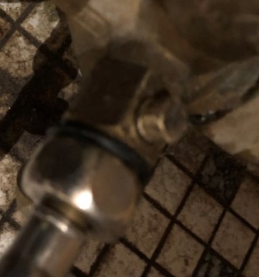

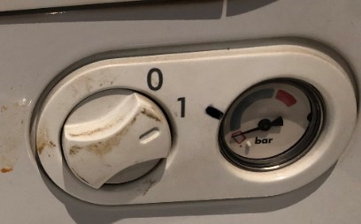

 Mangler mit varmeanlæg vand og trykket er under 1.
Jeg forsøgte at sende vand til varmeanlægget ved at dreje den lille skrue på dette billede.
Selvom der er vand, men når jeg drejer den udsende, bliver der ikke sendt vand. Kan det være, at den lille skrue ikke virker mere og skal påfyldningshanen skiftes?
Skal fyren slukkes eller kan den holde det ud indtil den er repareret?

Ja, det har jeg. Jeg hører bare ingen ting og vandet bliver ikke sendt videre.

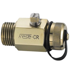

Ventilen du har vist øverst: Når ventilen er lukket skal den lille kærv være på tværs som på billedet. Når den er åben skal kærven være på langs - så den angiver gennemløbet. Hvis du ikke kan fylde vand på, så luk igen for ventilen, afmonter slangen, og prøv at åbne for ventilen i modsatte ende af slangen - så skal der komme vand. Det er ikke tilladt at have slangen monteret permanent.

Tusind tak for hjælpen
Det hjalp:-) der kom vand og nu er vandtrykket 1-2 bar.
