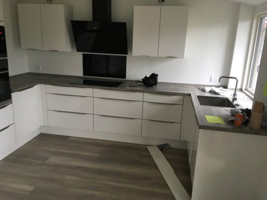

Jeg er ved at renovere køkkenet i vores nykøbte hus.
Bordpladen skal skiftes - men vasken vil jeg gerne beholde. Den er i stål (eller lignende materiale) og er planlimet.
Den er enten limet eller fuget fast (har fjernet klemmerne). Har forsøgte at lire en skruetrækker ind under, men uden helt.
Har I nogle foreslag til hvordan jeg kan fjerne vasken uden at lave buler i den?
Eller bør jeg bare give op og punge ud for en ny? :)
