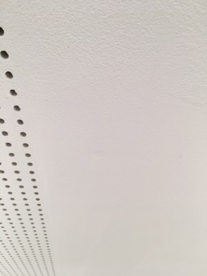

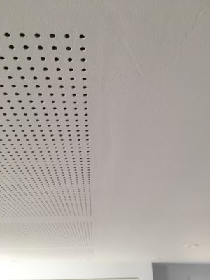

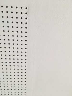

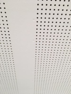

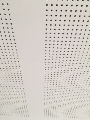

Vi har for ca. et år siden fået totalrenoveret vores hus. I den sammenhæng fik vi fuldspartlet og malet vægge og loft.
I køkken-stue-alrum har vi fået sat 3 gipsplader op med akustikhuller i. Super lækkert. Men det er som om malerarbejdet omkring disse plader er begyndt at vise nogle "uddybninger" og mærker. Det skal siges at der kun er ét lag gipsplader. Men ved ikke om følgende kan skyldes det ene lagt.
Desuden virker det også til at der ikke er blevet malet med nok maling.
Tilbuddet fra maleren inkluderede følgende (for loftet):
- Spartling af gipssamlinger med godkendt papirstrimmel, J-spartel
- 2x fuldspartling
- Slibning
- Grunding (Scotte)
- 2x maling

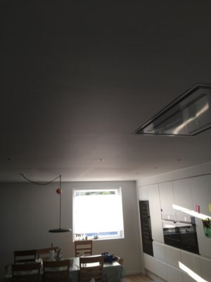

Det er specielt slemt at kigge på i bestemt belysning. Tjek følgende billeder (svært at fange nøjagtig det man ser med det blotte øje).
mit spørgsmål er: Er det her godt nok? Burde maleren ikke lave dette om uden beregning?
Ser frem til at høre jeres svar.

Hej. Det er ikke lavet godt nok. Når man betaler for 2 fuldspartlinger så forventer man at skruehuller er blevet lukket og det er de bestemt ikke. Maleren skal bare ud og reparere det for egen regning.
Man skal bedømme loftet fra gulvet og de fejl der er er ret tydelige at se. Maleren burde nemt kunne lave det om med pletspartlinger.
Det ligner I har fået en ret blank maling på lofter. Dette er en ganske dårlig ide da man får det problem du beskriver med lysindfaldet. Man bruger normalt en loftmaling på en glans 1 eller 2
