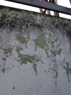

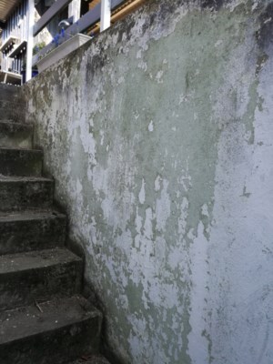

Hej alle.
Jeg har som vist på billedet en klædernedgang, der i den grad trænger til en gang maling.
Som det fremgår af billedet, er der tale om en støbt mur, hvor der på den anden side er jord.
For nogle år siden forsøgte jeg mig med hvidtekalk - den fra Jem og Fix, men den begyndte hurtigt at skalle af.
Muren har oprindeligt været malet i en lysegrøn farve. For over 20 år siden( af husets forrige ejer), men denne maling skaller også af.
Jeg vil gerne rense væggen helt i bund og så male den igen. Men hvordan?
Hvilken maling/kalk kan anbefales. Da der er tale om en ydervæg, vil den selvfølgelig altid have nogen fugtighed i sig.

Man kan ikke kalke ovenpå maling. Og slet ikke JemogFix ting. Du skal nok have al pudsen af og pudse om og så kalke med kalk. Dog vil al den fugt trænge igennem, så det er nok en gang om året.
christiannielsen
christiannielsen
Indlæg: 1952
Postnr: 8700
eller en andet cementbaseret maling såsom skalcem eller cempexo.
Mest optimalt ville det være at grave fri på den våde side og ligge en grundmursplade op ad betonen for at holde fugten væk fra muren.
