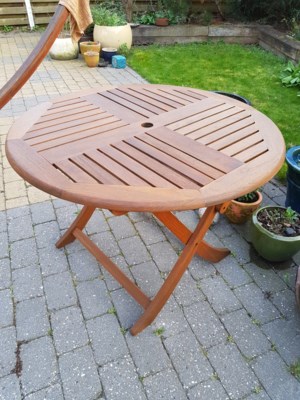

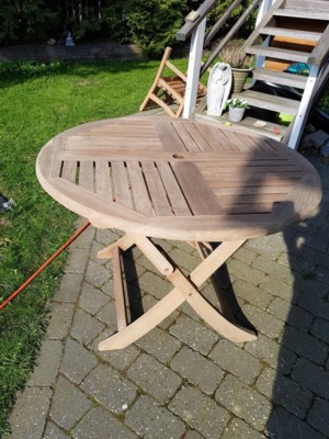

Som inspiration og vejledning vil jeg poste resultatet af dagens arbejde
Projektet består i at rense vores gamle havemøbler som efterhånden har set bedre dage.
Jeg har haft ca 2 timer i dag som kunne bruge på projektet. Da der også skulle laves andre ting.
Dvs det I ser her tager ikke lang tid.
Jeg startede med at spule have bord og en enkelt stol med højtryksrenseren - afstand ca 10 cm mellem spulehoved og træ.
Har man ikke en højtryksrenser kan en stiv opvaskebørste + knofedt også gøre det samme.
Det fjerner den gamle belægning som sider på møblerne
Det tog ca 45 min. Og min dreng på 10 hjalp med.
Da jeg derefter havde et erinde ude i byen kunne møblerne tøre i solen.
Efter ca. 2 timer var jeg retur og bord/stol var tørre.
Næste opgave var slibning da træoverfladen bliver lidt groft behandlet af højtryksrenseren.
Alt blev slebet med en kvalitets papir korn 240 med en slibemus + en skumklods til kroge.
Det tog ca yderligere 45 min.
Her ses bord færdig slebet, mens stolen er til behandling i baggrunden.
Til sidst var det blot at give olie og tøre af
Resultatet er at bord og stol nu ser ud som nye og kan holde til udevejr et nogle år mere.
Håber I kan bruge denne lille tutorial.
