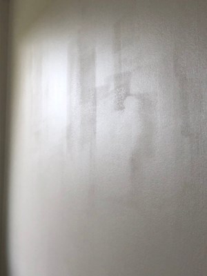

Hej, Jeg har sat glasfilt (forgrundet) op på væggene i et værelse. Har nu malet 4 gange (Becker GT7). Ser man direkte på væggen ser det rigtig pænt ud, men ser man på væggen i skær af lyset, så er det hele knap så pænt, se billedet. Nogen der har en ide til hvad jeg gør forkert? Skal det bare have mere maling eller ?

hmm tror måske jeg har fundet årsagen. Filten som er forgrundet har ikke en markering for hvilken side der skal ind mod væggen. Tror sku jeg har har kommet til at sætte den siden som er grundet ind mod væggen. Så filten suger maling som bare pokker. Så jeg skal sikkert bare have mere maling på.

Husk at afsluttende strøj skal være i samme retning, og parallelt indbyrdes.
