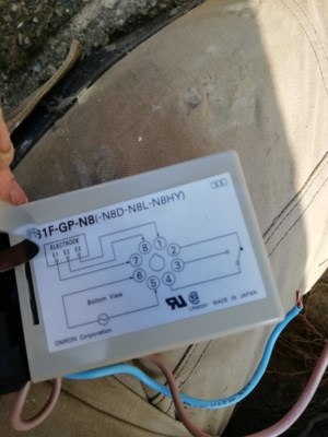

Kom sku til at flå ledningerne fra hinanden ved en fejl på min dykpumpe i dræn brønden.
Selve pumpen har en ledning med 3 ledere i.
Selve måleren har ligeledes en ledning med 3 ledere i.
På væggen der der en ledning ud med strøm, med 3 ledere i.
Der er desuden en boks, nogen af ledningerne skal i, inden de bliver samlet med strømledning på væg.
En der kan guide til samling af disse igen?
Se foto.
Mvh. Christian M

Gul/grøn er jordledning
Blå er nul
Brun er fase
Men det ser ud som der mangler en fase i samledåsen. Prøv at skære noget mere af ydercoren, så du kan checke, om der skulle gemme sig en ledning længere inde.

Så du tænker der skal være flere ledere i ledningen med strøm?

Hvis man kikker rigtig godt efter, er det nu ud til der kommer 3 ledninger ind. blå, brun, samt gul/grøn.
På dit første billede ligner det du har et relæ, og en omskifter/afbryder.

 Ja tænker det relæ/afbryder/omskifter er den som modtager signal fra føleren, om at vandet er for højt, og pumpen skal gå igang?
