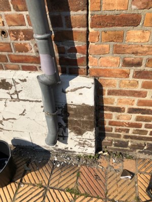

Vi har et fundament, som skal friskes op. I første omgang vil vi gerne have fjernet den maling som sidder på fundamentstenene. Jeg har forsøgt lidt med en varmepistol, til højre for nedløbsrøret:
De yderste lag maling kommer fint af, men inden jeg kommer ind til stenen, sidder der en brun masse, som ikke rigtig vil af:
Er der en, der har en idé om, hvad det er? Og evt. hvordan man får det af?
Modtager også meget gerne tips til hvordan vi lettest for malingen af fundamentstenene sådan helt generelt.

Det kunne være Sokkeltjære/asfalt. Det er ikke sådan lige at få af. Kan muligvis lade sig gøre med terpentin.

Det er nok ikke smart at fjerne det inderste lag, da det er fugtfortrængende. Men ellers kan du slibe med en stålbørste.

Lige en opdatering på denne her. Har talt med både byggemarked og en håndværker, og konklusionen må være, at det er sokkeltjære. Al maling skal af, og så kan vi umiddelbart lægge ny sokkeltjære ovenpå det gamle inden der males med ny maling.
Vi fik i øvrigt et løst bud på, hvad det ville koste af sandblæse malingen af... 40.000 kr. (Der er kun sokkel på en side og en gavl). Så det er frem med varmepistol/ukrudtbrænder.
