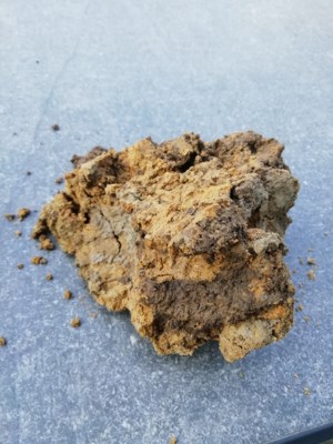

Hej. Har fugt i ydervægge (blød gasbeton, gennemgående).
Tidligereejer lagde dræn ned., som jeg er ved at grave mig ned til, for at se om det måske er lavet et forkert.
Er det ik en kæmpe fejl, at der er lerjord ovenpå drænet? (Ligner i al fald lerjord?)
Hvad bør der ligge ovenpå drænet i stedet?
Mvh. Christian M

Børgealle skrev den 30-03-2019 13:54:37
Simpelt svar. En drænende lag. Grus. Ikke lerjord
 Så jeg graver ned til dræn (Ca 90 cm nede) i en bredde på Ca 50 cm, fylder op med grus?
Mvh. Christian M

Du graver ned til dræn i lidt mere end en skovls bredde og i et par meters længde. Så undersøger du om drænet er lavet rigtig ( med fald ) og om det virker. Du kan eventuelt lade en haveslange eller 2 ligge med fuld skrue i 1/2 time. Det skal den nemt kunne tage uden at der er stigning i hullet.
Når vi snakker grus så er det med sten op til 10 - 12 mm eller mere.

Det dræn jeg lavede her omkring garagen blev pakket ind i drængrus og fiberdug. Hvis du bor på lerjord som det ser ud til skal det være pakket ind ellers kommer leret ind og stopper drænet
