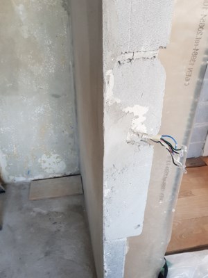

På billedet kan man se et stykke væg hvor der tidligere har siddet en dør i højre side af billedet med en stikkontakt monteret i gerigt. Døren skal op igen, men jeg vil godt have stikkontakten ud i væggen.
Hvordan får jeg forberedt det så man kan fræse ud til en ny stikkontakt i vægstumpen?
Væggen er lavet af 75 mm letbeton, virker meget skrøbelig og bevæger sig noget når man skubber let til den.

Hvis du er usikker på om væggen falder ned, når du laver et hul til en dåse til stikkontakten, kan du vente til døren sat i igen. Ellers borer du i gasbetonen, så der bliver hul til dåsen, stikker kablerne i dåsen og murer den fast. Husk at dåsen skal så langt væk den højre kant, så der er plads til gerigt. Min 10 cm.

Der er ikke meget at gøre godt med efter der er sat 10 cm af til gerigt. Måske 8 cm hvis jeg er heldig efter døren er monteret.
Men måske kan man bruge multicutteren til at lave hullet så der er lidt mere kontrol.

Nej der ikke meget plads tilovers. Gerigtet fylder jo ikke 10 cm., men der skal jo være lidt afstand mellem gerigt og indmuringsdåse. Hvilket værktøj du vil bruge, afhænger af hvad du har, men en multicutter lyder som en udmærket løsning.

Det hele er alt for ustabilt, så jeg bygger den op igen fra bunden af i stedet.
Dørhullet var også for stort så når det får de rigtige 81 cm bliver der plads til både gerigt og stikkontakt og det hele kommer til at at gå meget lettere.
