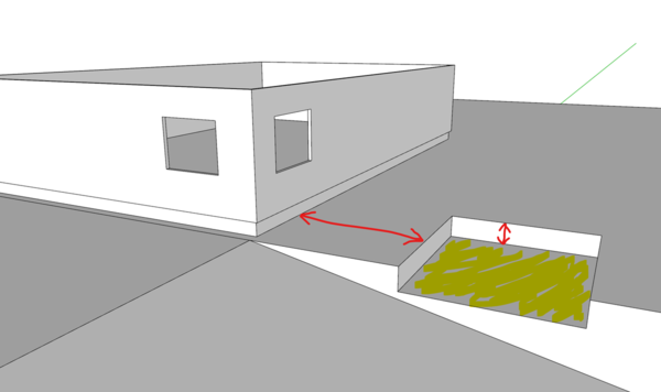

Hej igen,
Tak for svarene. Herunder en skitse over idéen. Det er det gule område jeg har tænkt mig at etablere. Som det ses ligger det i forbindelse med en eksisterende skråning. I virkeligheden er der tale om en ekstra lille parkeringsplads. Nu kaldt jeg det bare terrasse i første omgang for nemheds skyld.
Men sagen er at det skal være i nogenlunde niveau med den eksisterende skråning. Det er ikke en målfast tegning. Blot for at illustrere idéen.
Jeg har tænkt mig at bygge en støttemur rundt på indersiden af det gule område.
