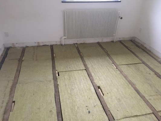

- Gulvlægger valgte at beholde de gamle strøer (60cm mellemrum) og sætte træ-stykker langs strøerne som stabilisering (se billede).

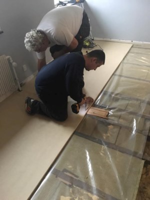

- Efterfølgende blev der lagt spånplader som blev skruet ned i strøerne. Til sidst blev der limet 22mm solide ege-parketter ovenpå.

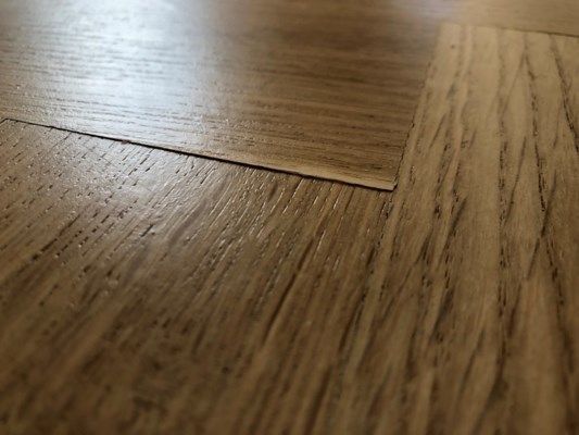

Sidst men ikke mindst - jeg har fundet 3-4 steder nu, hvor parketten er begyndt at vise niveau forskelle (se billede eksempel). Er dette noget, man kan forvente, eller har gulvlægger lavet en fejl (niveau forskellene er nye)?
