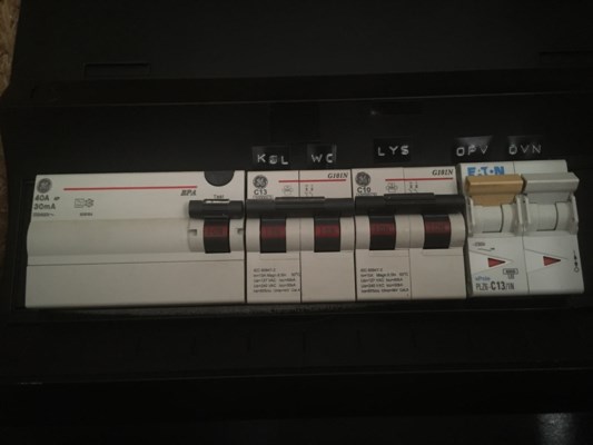

@ S. Fabrin: Det lyder umiddelbart som et større arbejde at trække nyt jord gennem de gamle rør til det stik der allerede er der? Og så skal jeg i hvert fald have en elektriker ind over. Den ledning jeg vil flytte er en nyere installation på samme sikring som lys+mekanisk sug i WC'et samt Køleskabet (Ovn + opvask + øvrigt lys etc. kører på en andre sikringer). Det ser sådan ud:
Tænker umiddelbart godt det kan trække en vaskemaskine også?

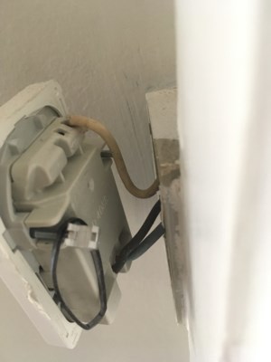

Mht. det falske jordstik, overvejer jeg bare at lukke det af med en blænddæksel - jeg bruger det alligevel ikke, da det ikke virker, og har en lidt dum placering. Sådan som det er "installeret" nu, er lidt komisk i sig selv:Den blå ledning (0) går - så vidt jeg kan se - om til stikket på den anden side:

Den installation med blå og brun igennem væggen til stikkontakt på den anden side af væggen er helt normalt. Naturligvis virker den ikke når den brune ledning ikke er samlet oppe i afbryderen.
