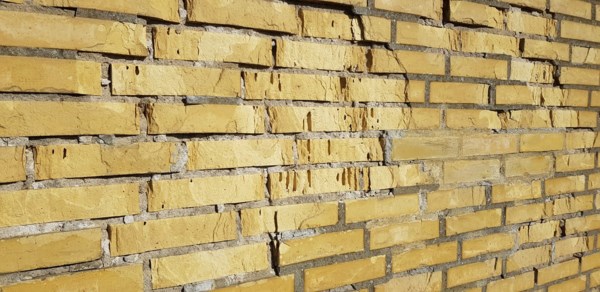

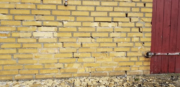

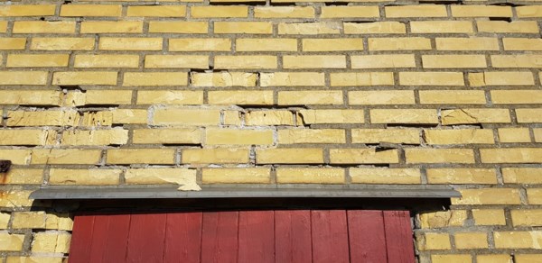

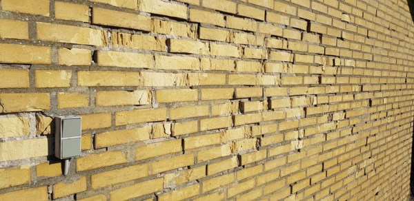

Jeg kigger på en gård hvor der er et par svinestalde fra 70´erne. De sydvendte gavle har en del frostsprængninger som det ses på billederne.
Mit spørgsmål er: istedet for at skifte de frostsprængte mursten med risiko for at jeg senere skal skifte alle de andre, ville det så være en løsning at smide en ny klimaskærm uden på den eksisterende, frostsprængte mur? Evt. med et lag isolering? Jeg tænker f.eks. at anvende et system som Cedral Ivarplank

Hvis du ikke skal bruge stalden til at bo i hvilket jeg ikke regner med du skal. Så ville jeg overveje og skifte dem allesammen nu og ikke lappe i det. Eventuelt kunne du pudse den istedet alt afhængig af evner og økonomi. Isolering tror jeg ikke du skal kaste penge efter men ellers et Ivar Plank også en god løsning

Fiahgt: Mange tak for input. Det skal bruges til hestestald og en del af murstene vil alligevel blive fjernet i forbindelse med at døren skal udvides.

Så havde jeg set om ikke jeg kunne skifte dem der er sprunget nu.
