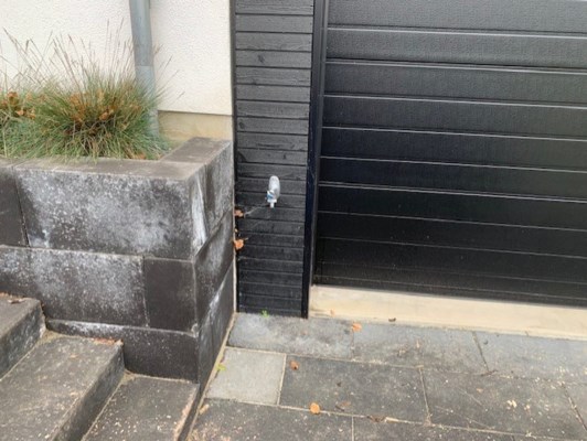

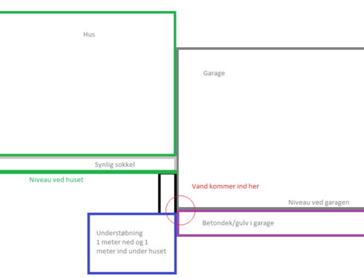

Jeg har prøvet at lave en grov fortegnet skitse hvordan hus og garage ligger i forhold til hinanden, set fra vejen af. Håber det giver lidt bedre syn for sagen :-)
Og billede udefra

Baseret på dit billede ville jeg tænkte i 2 løsninger
1) Den "kemiske"
Jeg har lavet noget lignende i et rum i min kælder. Her var modellen følgende
  1. skære/hugge ind rille på 3-5 cm bredde og dybde hele vejen i kanten af rummet. Tricket er at netop den støbesamling du har der mellem gammel sokkel/nyt gulv samt understøbning er et kritisk punkt og de kan nemt være lidt "utætte". Ved at lave en ny støbning forstærker man punktet så at sige.
  2. Rillen fyldes med noget vandtæt fx skalflex sokkelpuds vandtæt eller lignende produkt
  3. Et passende område ud på gulvet og op af væggen (samt selvfølgelig henover rillen) behandles med et vandspærrende produkt fx vandet bb 75, skalflex multitæt eller lignende
  4. Afhængigt af ønske til finish pudses/støbes der ovenpå
Du kunne jo evt. starte med at lave rillen også istedet for sokkelpuds fylde den direkte med vandet eller multitæt. Den slags er dog ikke helt billigt
2) Boret dræn
Du kan jo spørge på pris på en såkaldt styret boring hos en lokal entreprenør (du skal finde en som har ekspertise i den slags). Der laver de et hul foran garagen og borer derfra en "tunnel" hvor der føres et drænrør ind som så kan kobles på kloaken.
I forhold til den entreprenør som har lavet garagen så syntes jeg ikke det er fair at skyde skylden rent på ham - når man ikke kender jordbundsforholdene på en grund er det meget svært at vurderer om der er brug for indskudt dræn eller ej
Ask

Rille skæres i ca 45 grader ja. Jeg har haft skåret en med en vinkelsliber. Skar i begge sider af rillen og huggede ud med borehammer
