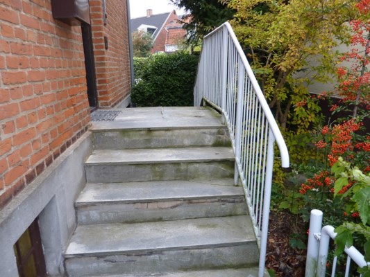

Jeg går med planer om at få lavet omfangsdræn om mit hus, men sådan noget er jo en bekostelig affære, så jeg leder efter ting jeg kan gøre selv i processen.
En ting er nedbrydningen af denne trappe:
Er det realistisk er bryde den ned selv med en billig nedbrydningshammer, eller kommer jeg til at stå og banke i flere uger?

Jeg ville leje en ordentlig opbrydningshammer. Hvis du kun har en ca. 6 kg slaghammer tror jeg den brænder af inden du er færdig. Det ser ellers rimelig ud, da den tilsyneladende er muret op.

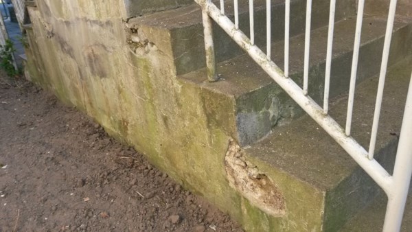

Hvad får dig til at sige, at den er muret op? For mig at se, er den støbt med et pudslag udenpå.
Når jeg siger billig nedbrydningshammer, så er det noget i denne retning jeg tænker på:
https://www.harald-nyborg.dk/p2600/...ammer-2600
Har et par gulve i kælderen, som også skal brydes op, og der er jeg sikker på den let kan bruges.

Trappen er garanteret hul indvendig og fyldt op med sand - så jeg tænker du kan banke trappen itu på en formiddag med en 4 kg forhammer.
Ps. Der er højest sandsynligt lidt armeringsjern i trinnene.
