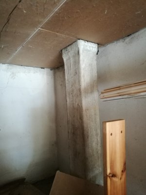

Nu kommer den del der for mig er den mest tricky. Jeg vil gerne benytte den her ældre ubrugte aftrækskanal af eternit(?). Det lader til at den udvendigt måler 160x120 mm. Hvis vi antager en vægtykkelse på. 5 mm, svarer det til at aftrækket har en diameter på 165 cm2, og et 150 mm aluflexrør har et areal på 176 cm2. Vil jeg få problemer ved at gå til et rør der er en smule mindre? Den samlede rørlængde på afgangssiden bliver ca. 2 - 2,5 meter.
Både rør+motor skal isoleres, motoren er en EX 1400 fra Silverline

Det rør er udmærket til formålet. Selv om den har lidt mindre areal end aluflex så har den mindre modstand. Det er på grund af at den i modsætning til flexrør er glat inden i.
