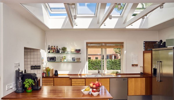

Vi vil gerne have lavet et et parti ovenlysvinduer med medfølgende lysskakter i vores stue og køkken for at få lidt mere lys ind. Noget ala det her:
Men sådan noget vil altså være relativt enkelt at montere efterfølgende, når vi engang har fået lidt mere luft i økonomien?

relativ enkelt er måske store ord, til dette projekt.
Men jeg vil sige at det ikke betyder ret meget forskel om det bliver lavet sammen med tagudskiftning eller senere.

Zinktagrender til et alm længehus incl nedløb og jern 2x17 meter gav jeg 6000 for. En blikket loddede længder sammen for en tus. Jeg brugte konsoljern, da taget var lagt. Ingen problemer. Det bedste er, at få ovenlys monteret sammen med taget.
