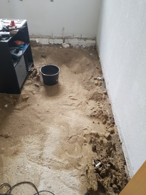

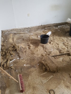

Jeg er gået i gang med at lave nyt gulv i soveværelset. Jeg troede egentligt der var terræn under det gamle, men det viser sig der er lagt beton dernede. Det ændrer så planen, fordi jeg ville have 300mm sundolitt og lave et svømmende gulv. Svømmende gulv bliver stadig løsningen, da jeg ikke har mulighed for lige at få nogen til at hjælpe med at lægge beton, så det skal helst være noget jeg kan stå med selv.
Det gamle gulv bestod af gulv, 100mm flamingo og omkring 100mm sand og nederst det her beton. Det gør det jo enkelt nok at have noget ordentlig at bygge på nu, men betonen er temmelig ujævn og skæv. Nogle steder op til 30mm.
Så mit spørgsmål er nu hvordan kommer jeg nemmest videre herfra. Hvis det skal bygges op i træ, skal jeg hæve det op i næsten 200mm, tænker det kommer til at koste en del i træ, så er der gulvspartel, men det virker også ret dyrt når der skal så meget til. Jeg har overvejet at lægge sand på de nederste cm. og så Sundolitt derfra, så får jeg stadig mindst 150mm isolering under og kun nogle cm. sand.

Lige en lille opdatering på mit projekt. Jeg købte jo det her hus sidste år, så jeg har ikke helt styr på hvad der alt er lavet af den tidligere ejer. Da jeg fik alt sandet ud af det her soveværelse, kunne jeg se at hele soklen var smask våde indvendig, fra hjørnet og så mindst 3-4m hen langs huset. Der måtte jo næsten være noget galt med nedløbet der sidder udenfor.
Så det kom op og hvad finder man så... Et drænrør på 1m, der er sat i nedløbsrøret og hen til et rigtigt kloakrør!!! Ikke nok med det, så lå røret 5cm lavere end kloakrøret   Så drænrør med 5cm fald den forkerte vej, flot fusket.
ALT vand der har været siden gud ved hvor længe, det er stort set rendt direkte ud i jorden omkring hushjørnet. Det er ikke så mærkeligt det hele er vådt og begyndt at revne
Nu er det ordnet og tæt, så jeg må lige få det tørret en smule indvendig og så videre med det egentlige projekt

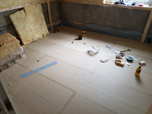

Vil da lige komme med en opdatering af mit projekt. Jeg havde en "ven" der lige vidste hvordan gulvet skulle rettes op, det havde han gjort mange gange, fedt nok tænkte jeg, så kan han jo lige hjælpe og så bliver det perfekt til mit Sundolitt.
Han kommer så og ordner det hele, hælder alt ud, der går et par timer, så er det det. Han er færdig, så jeg skal bare lade det tørre og selvom det er lidt skævt, så var det lige meget, det gik væk når sundolitt kom på.
Ja ok, han var jo gulveksperten, så jeg får smidt det her Sundolitt på, 120mm ialt. Rummet bliver allerede meget mere behageligt at være i, men der er et eller andet der ikke føles rigtigt. Blev helt søsyg når jeg gik derinde. Smed et par gulvspånplader på løst så jeg kunne gå lidt frem og tilbage og ja, jeg ved ikke lige hvad det er der er blevet lavet, men det var som at gå rundt på titanic mens det var på vej ned Ved den ene væg, var der en stor forhøjning, man kunne bogstaveligt talt mærke man gik opad på den sidste meter ind mod væggen. Et andet hjørne gik nedad.
Det var ikke lige før, men nu var den helt galt. Der var flere cm fra hjørne til hjørne, det er over ca. 4,5m. Så nu skulle det jævnes endnu mere!

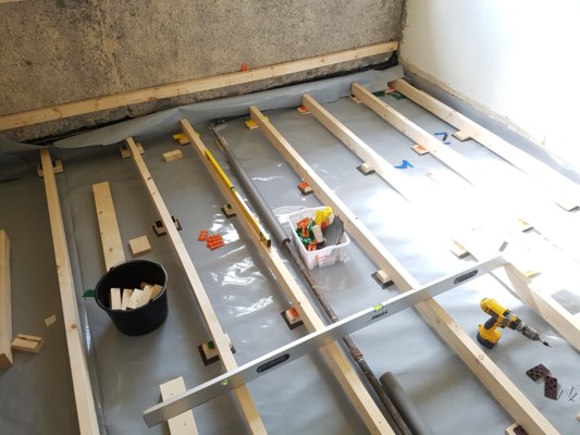

Jeg havde tilfældigvis en masse træ liggende, så dagen efter blev alt revet ud igen, og blev bygget op i det. Radonspærre på, fik det klodset op, spånplader på og nu er det det gulv som jeg havde håbet på fra starten.
Det var en dyr lærestreg og en af grundene til jeg helst vil lave det hele selv  Så ved man da om det er i orden eller ej.
