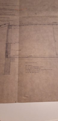

Jeg vil gerne gå igang med at lave gulvvarme i min stue (46 KVM) her om en måneds tid. Men er kommet lidt i tvivl om hvad den rigtige fremgangsmåde er. jeg har et hus fra 75 har vedhæftet bygge tegninger.
Planen er:
grave/hamre ud cirka 500 mm
- ligges et sandlag
- EPS80 fra Jackon 150mm x 2 hvor der ligges radon sikring, imellem de 2 lag. kan det godt gøres sammen med en dampspære membran ved gulvbræder ? vil det ikke skabe en fugtbro, hvor fugten og luft ikke kan komme væk ?
- afstandsstykker plus 4 mm rionet
- gulvslanger 20 mm bindes på.
- 10 cm beton
- dampspære + lyddæmper 2-3 mm
- gulv 15 mm
Mit spørgsmål er vil radon og dampspære ikke skabe en fugtbro og en masse svamp fugt i min gulv varme og skal jeg benytte mig af en anden tilgang, gode råd modtages gerne da det er mit første gulvvarme projekt.

Jeg mener at radonspærrer og dampspærrer er det samme og skal ligge hvor du har din dampspærre i din liste. To lag plastik i din konstruktion bliver et problem mht. fugt.
