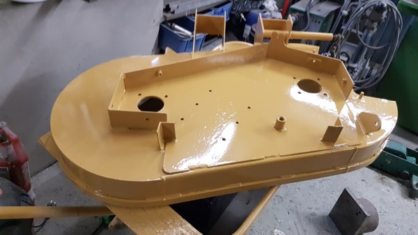

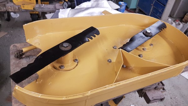

Her for øvrigt lige sandblæst og malet mit klippebord, jeg brugte epoxy grunder og epoxy maling, så må det vise sig hvor godt det holder. (mit klippebord er af 3,25mm plade, så der ruster ikke lige hul.)

tak for hjælpen man lærer da noget nyt hele tidenser rigtig godt ud jens er det pænslet på og har du et link til epoxy grunder+maling?ser noget mere kraftig ud end spraymaling
