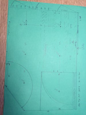

Er ved at lave loft i vores kommende badeværelse på første sal.
Badeværelset er delvist i en 180 cm bred Kvist med tre sidehængte vinduer samt flunkvinduer. Det er en sadeltagskvist med ca 10-15 graders hældning.
På den ene langside placeres brusekabine (90x90) samt håndvask, bord og spejl (trepezformet, delvist under flunkvinduet).
På modsatte side, mod vinduet og overfor døren, placeres et væghængt toilet.
Jeg bruger 6 6w dæmpbare led Nordlux low profile spots, 35 grader spredning, 430 lumen.
Forestiller mig at placere spotlamperne i to baner à tre spots (se tegning). 45 cm mod siden af kvisten og 40 cm mod frontvinduet. Der bliver 90 cm mellem de to baner og de tre spotlamper i hver bane placeres med 75 cm mellemrum.
Lyder det fornuftigt?

Det kan nok ikke være ret meget anderledes. Inden du sætter dig helt fast på mål skal du have kontrol med spær og andre ting der kan "forgifte" din plan.
m.v.h. Erik
