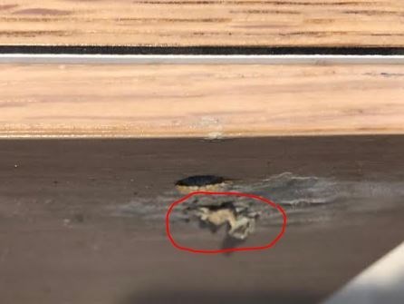

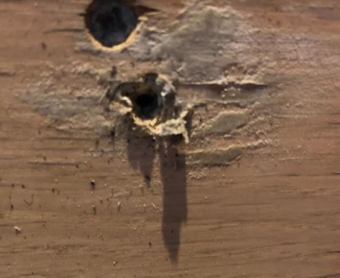

Kemisk træ til reparation af spånplade - er det skruefast?
LennartBertelsen
LennartBertelsen
Indlæg: 111
Postnr:
S. Fabrin skrev den 02-02-2019 11:53:28
Ja, det har virket hos mig.
 Fedt nok, det skal da prøves.
Har du en smart metode til at få epoxyen ned i det temmeligt snævre skruehul efter den er blandet?
Og ville du lade epoxyen hærde et parminutter før skruerne skrues i? Eller er det bare om at arbejde hurtigt?
LennartBertelsen
LennartBertelsen
Indlæg: 111
Postnr:
S. Fabrin skrev den 02-02-2019 14:04:13
Jeg brugte den tændstik, jeg rørte blandingen med.
OK. Det virker vist OK. Nu venter jeg på det hærder op.
Jeg stak nogle tændstikker ned i hullerne for at fylde lidt ud. Nu må vi se hvor længe det holder.
