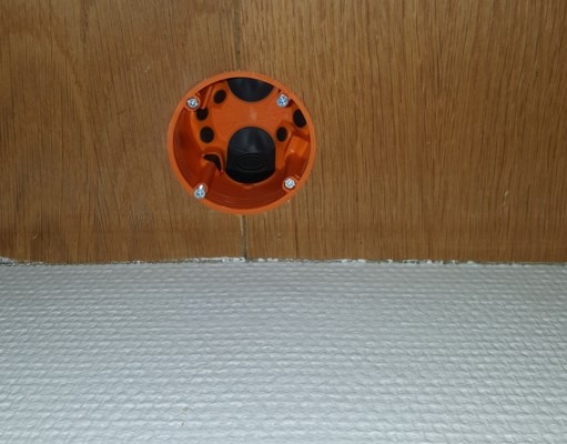

Er der nogen her som har erfaring, når en wexøe dåse ikke kan nå,  med gribende  op over, forskallingen
Eller er der kun at op bord hullet og sætte den konstellation op som er vis på billede med en   afstandsring :
https://www.lk.dk/produkt/5703302153669
https://www.lk.dk/produkt/5703302033220
og et stykke en Reglar
der er 60 mm fra loft kanten op til forskalling kanten, der er sat træloft uden på et gipsloft.
Hilsen Martin G.

Dåsen er kun 61mm, og griberne sidder længere nede, altså i en mindre afstand end 60 mm. Så du kan ikke forlange at dåsen kan gribe fat i forskallingen. Har du ikke t billede af det du vil montere dåsen i?

Ja de griberne sidder længere nede, lige her i stuen der er træloft + gipsloft så der er noget tykkelse på , sådan er det ikke i resten af huset , tænker den skulle kunne nå med et lag gips loft og et forskallingsbræt.
Jeg har taget endnu et billede
Den dåsse virker også lidt ranglede: -) synes ikke den er lige så hård som den anden på billede: -)
Det er nok bare mig , jeg er jo heller ikke så professionel: -)
Hilsen Martin
