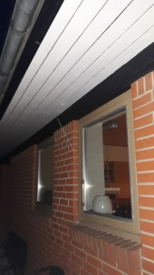

Jeg har i køkken to vinduer som jeg lave til et stort ved at fjerne murstenene i midten så det bliver et vinduesparti på 240cm i bredden.

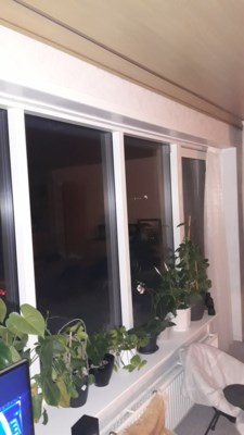

Huset er fra 1983 med den typiske for den tid limtræs murrem. I stuen har vi stort vindues/terassedørs parti på 380cm hvor limtræs murremmen bærer alene.
Så tænker at det ikke burde være noget problem i køkkenet med spænd på 240 til vindueparti.
Hva tænker i. Er der noget jeg ikke tager med i min betragtning.

Du bliver nødt til at have en stolpe i midten. Typisk laver man dem af et stykke 3” damprør. Dem står der sikkert et par af i stuen. De er skjultunder beklædningen.

Jamen der er ingen beklædning.  Der er kun vinduestolperne. Ka da ikke forestille mig at de er fræset ind i stolperne.
På garagen som er en bygning magen til huset sidder der to porte hvor limtræs remmen også bærer alen.
Så forstår det sgu ikke
