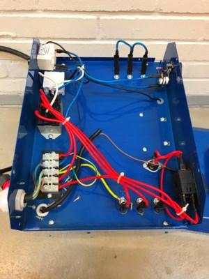

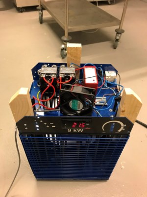

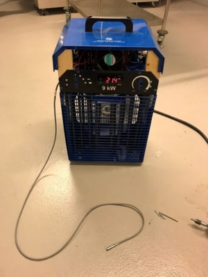

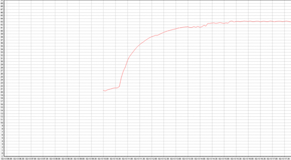

Tak for jeres input. Varmeren fra Harald-skrald var koblet så der var 400v over hvert varmelegme. Jeg valgte at omkoble således jeg brugte to faser (med N = 230V) på to varmelegmer (2x2600W). Hver fase indkobler jeg så med solidstaterelæer. Solidstaterelæerne blev styret af en PID&ON/OFF strying fra RS sammen med en 12V strømforsyning. Brandtermostaten er sat i serie med solidstate-relæerne på 12Vsiden således at faserne kobles ud hvis der bliver for varmt.
Og det virker rigtig godt, prøv at se forløbet med opvarmning nedenfor.
Link til controller: https://dk.rs-online.com/web/p/temp...d/8751245/
Efter ombygning:
Efter ombygning (temperaturføler ligger nedenfor):
Før ombygning:
