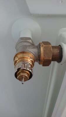

Syntes bare selvom  den ene i det ene rum er sat til 21. Grader. Elektronik thermostat. Så varmer den kun så den er lunken. Og det sker nu og da den gir. Den fulde hammer. Havde glemt en åben vindue for er par dage siden  der stod den til 19.5 grader  der var den kold da jeg kom ind. Så tænkte der måske var ved og være tid til en generel udskiftning.

På dit billede er der vist en returtermomstat. Prøv at skrue lidt op for den.

Morten. Ventil og termostat blev skiftet på den ene radiator jeg døjer. Med.
Fabrin.  Den er skruet helt op

Hvis radiatoren kun kan blive lunken, så lyder det nærmere til at problemet er at den får for lidt vand end at radiatoren er underdimensioneret.
Hvis du tager termostaten af, så har du måske en forudindstilling bag ved. Prøv at hive ud i ringen og dreje lidt på den, så den får tilført mere varmt vand.

Mon det kan være filteret i (hvis monteret) snavsesamler der trænger til rengøring ?

 Ventiler er der pillet ved.
Der er umiddelbart ingen filter på nogen af dem
