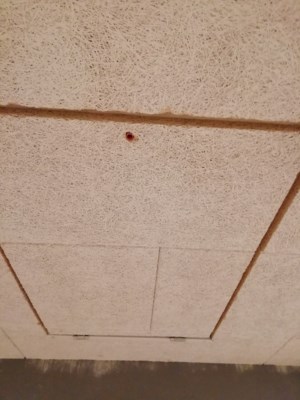

Har beklædt min loftlem med troldtex. Men mangler en solid løsning til hullet, hvor pinden til at åbne lemmen skal i.
Har forsøgt med plastic rør med flade bagpå inden jeg sætter lister på hele vejen rundt, men det kan jeg se ikke fungerer.
Kan man få noget der vil virke?
Selv tænker jeg et lille rør med en flade på begge sider af troldtexen, hvis det giver mening?

Jeg har set en der købte den mindste plast tragt han kunne finde. Så blev tuden og det meste af toppen skåret væk indtil dybden passer. Den blev limet op så man har nemt ved at " ramme hullet "

 Men risikerer man ik at troldtexen udvider sig, når man ikke kan undgå at ramme lidt med pinden i ny og næ?
Egentlig underligt, at der ikke findes noget beregnet til det fra eksempel troldtex af 🤨

Måske du kan finde en støttebøsning som passer.
