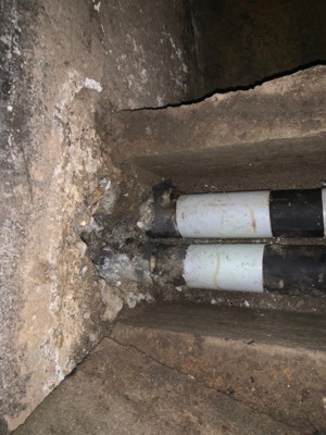

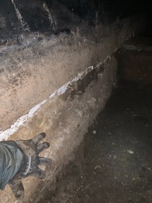

Jeg er dog kommer i tvivl om, om berapningen er nødvendig. Soklen er ikke perfekt plan (se billede), men heller ikke meget ujævn (maks et par cm). Hvis de ekstra cm luft bag drænpladen ikke er et problem, kan jeg jo lige så godt spare berapningen. På samme vis er jeg i tvivl om, om jeg bør pudse soklen op, der hvor de gamle varmerør kommer ud (se billede). Hvad ville i gøre?

Hvis den er nogenlunde plan kan du jo bare gå igang uden berapning, det foretages for at lave soklen jævn

Når der nu er fugtproblemer ville jeg vælge at "gå med livrem og seler". Når der nu bliver gravet op, er ekstraarbejdet da til at overkomme.
Jeg ville fjerne unødvendige gennemføringer, rengøre soklen med højtryksrenser og berappe soklen. Derefter opsætte grundmurplade og styrolitisoleringsplader i min. 100 mm. tykkelse efter producentens anvisninger.

#Fiahgt - Den er "nogenlunde jævn" (variation på op til et par cm), men den kunne blive mere jævn ved berapning. Jeg er bare i tvivl om, hvor jævn den behøver at være ud fra et funktionelt synspunkt. Det hele bliver jo skjult, så æstetikken er ikke vigtig

Det er jo hurtigt klaret og berappe den smule væg når vejret bliver bedre. Det er klart nemmest og lave plader og isolering på en lige væg. Du vil klart blive glad for at isolere 20 cm længere ned end gulvet tror jeg.
