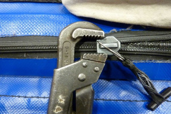

Man kan forlænge levetiden på en slidt lynlås, der typisk er lavet af plast. Når lynlåsen er slidt kan der ske det, at glideren ikke længere samler lynlåsens sider tilstrækkeligt, så den går op igen bag ved glideren. Årsagen kan dog også være skidt i lynlåsens tænder.
Du kan med en graftig tang klemme stålhuset på glideren lidt sammen, så den samler mere igen. Pas på med, at din tang har magt over sagen. Et for stort og ukontrolleret klem vil ødelægge lynlåsen for bestandigt. Jeg har brugt en rørtang.
 Jeg fik tippet af en fabrikant af specielle lufttætte lynlåse. Det her er trods alt langt nemmere end at skifte en lynlås.
Jeg havde samme problem på lynlåsen af min lille Haglöfs rygsæk. Den er nu blevet fint repareret på samme vis.

Om muligt kan man sikkert også bruge en skruestik, som også vil have magt over operationen.
