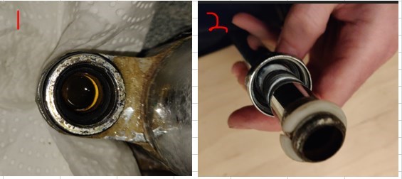

Jeg har en vandhive der siver (ikke dryp).
Når jeg tænder for vandet, siver der en lille smule væske ud der hvor selve "hanen" (2) er samlet med "basen" (1).
Forsøgte at købe nogle blandende O-ringe og fifle med dem, med for at være ærlig er jeg ret blank på hvor der skal sættes ind.
Der ligger en sort gummiring i bunden af basen (1), som vist har set bedre dage. Skal jeg evt. forsøge at skrabe den ud, og erstatte den med en ny? (i givet fald, hvad hedder typen).

Der liggeren gummiring, som pakker det hele. Den er flad og sr ud som dem du bruger i haveslanger. Pil den ud og hen til VVS butikken, men tag for en sikkerheds skyld lige diameter på hullet.

I øjeblikket er der kun en enkelt ring i hele opsætningen. Det er den sorte ring, der måske svagt kan skimtes på billede 1. Er det den ring du mener?
Den sidder dog noget fast, men måske kan den lirkes med en lille EL-skruetrækker.

Fandt ud af det: der skal ligge en flad rød fiberring direkte ovenpå det hvide plastik-"styrestykke", som ses på billede 2.
